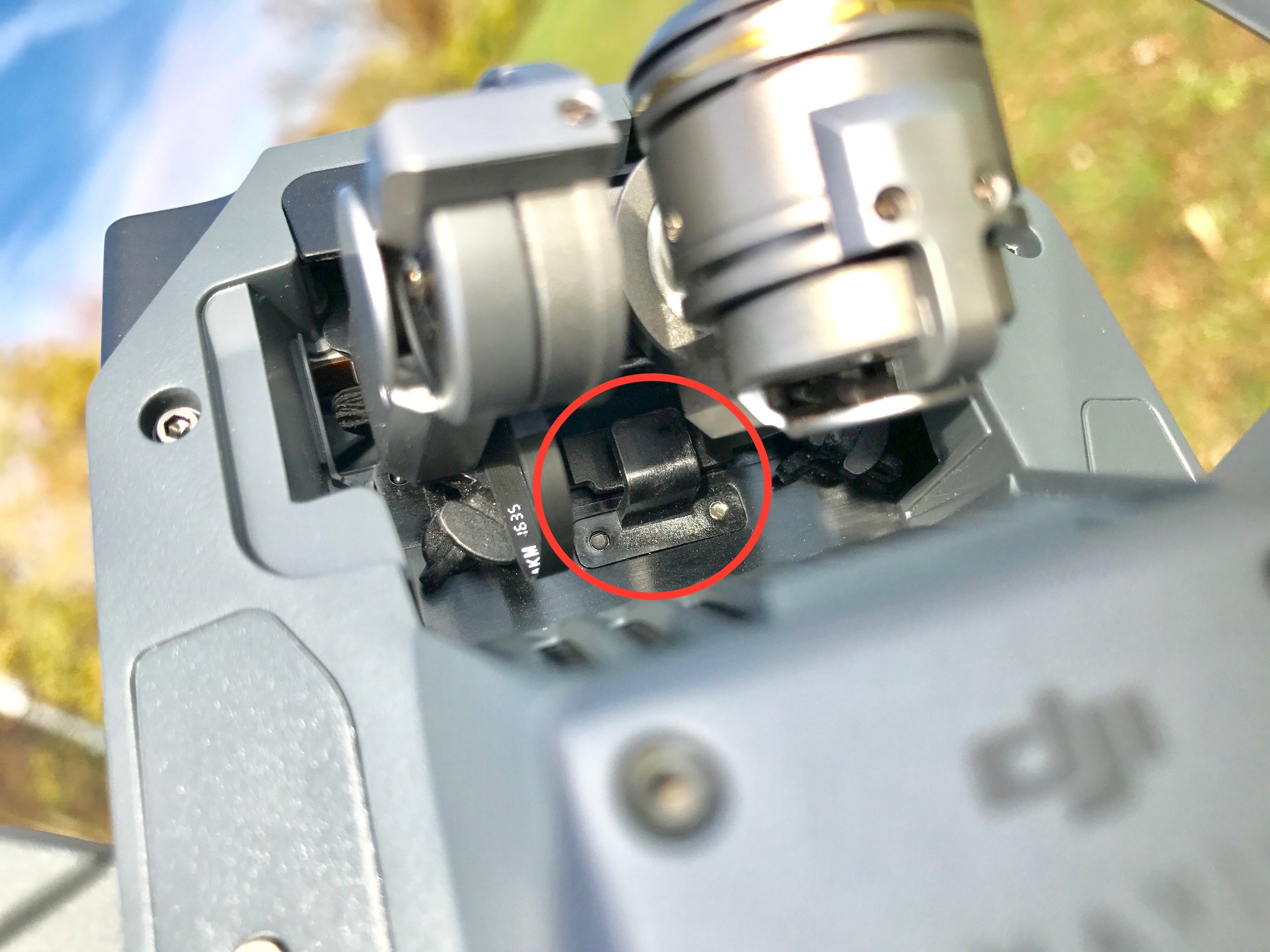

Qualcuno sa a cosa serve il fermo cerchiato nella foto e se è possibile sostituirlo?

Stabilizza la piastra alla quale è attaccato il gimbal. Quando il mio mavic ha preso una botta, la piastra si è spostata fuori da questo fermo e l'immagine tremava tutta, dandomi degli errori di "Gimbal shake": è bastato infilarla di nuovo li sotto e tutto a posto.
In questo caso quel fermo è a posto, ma non sono sicuro per i 4 spigoli della piastra, che devono tutti e 4 infilarsi sotto qualcosa perché il gimbal stia al suo posto. Sono infilati correttamente?
Qua una foto della sezione del Mavic che ospita la piastra alla quale è fissato il gimbal: la piastra deve essere sotto sia al fermo di cui parlavamo sia agli agganci nei 4 spigoli:

A me si è spezzata.... non ho riscontrato cambiamenti e me ne sono accorto per caso... però se c'era un motivo ci sarà :( sapete se è possibile sostituirla ?
Se non ti da errori di gimbal shake sei stato più fortunato di me! Immagino che avrai provato a fare due riprese in movimento, se non ti da problemi dovresti essere a posto così
